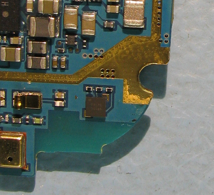

    bei meinen S3 funktioniert der Touchscreen nicht-mehr (keine Reaction auf eingaben). Da es noch nicht älter als 1 Jahr ist habe ich es bei W-Support zur Reparatur eingeschickt. Nun habe ich die Mitteilung bekommen das es nicht repariert werden kann, da ein Korrosionsschaden vorliegt. Hier mal das "PictureOfClaim":
    Meine Frage: Wo ist da bitte ein Schaden? Ich habe beim Support angerufen und die meinten es wäre diese helle Stelle bei der Aussparung für die Schraube (unten rechts). Zufälligerweise weis ich das diese goldende "Zeug" die Klebestelle für die Sensoreinheit ist. wie soll bitte Flüssigkeit in den geringen Mengen NUR an dieser Stelle sein? die grüne Fläche daneben sieht erstaunlich gut aus ...
    Und vor allem warum soll der Schaden das Display kaputt machen? Ich habe mich mal über mein Problem belesen und erfahren das eigentlich nur der Touchcontroller auf der Rückseite des Displays kaputt ist und nicht die ganze Platine :(

    Nunja die gelben Stellen werden doch nicht bemaengelt sonder die Kalkablagerungen unten am Goldenen Zipfel. Natuerlich war da der Techniker wieder sehr sehr penibel. Aber Feuchtigkeit bleibt eben Feuchtigkeit - egal ob Tropfen oder Badewanne.
    Da spielts auch keine Rolle ob der Controller da in der naehe ist oder nicht - Wasser ist das Ende eines jeden Services.
    Ggf kann ich dir weiterhelfen, brauche dazu aber das Geraet!

    Das ist Stein des Anstoßes und das deutet durchaus auf Feuchtigkeit hin. Nicht in rauen Mengen, aber zumindest genug, um Korrosion auszulösen: PictureOfClaim.jpg

    Nungut Beschweren darf ich mich nicht, da der eigentliche Fehler ohnehin kein Garantiefall wäre. Ich sage nur Note 2 und Odin -.- (wer Lesen kann ist klar im Vorteil) Werde dann wohl für die Reparaturen in einem Handyshop zahlen müssen ... oder selber Reparieren. Was dann 130€ für ein Austauschdisplay sind. -.- Naja wer mit den Feuer spielt -.-
    Danke für die Info habe diese Miniaturkorrosion nicht wirklich so erkannt...
    Als Informatiker bekomm ichn Display getauscht ... sollte nicht das Problem sein (Youtube ist praktisch ^^ )

    sobald einer der Techniker Feuchtigkeit bzw. Korrosion im Gerät feststellt, stellt er die Arbeit daran ein. Die Menge ist dabei unerheblich, DieArmeSau und Kirschpudding haben hier vollkommen recht.
