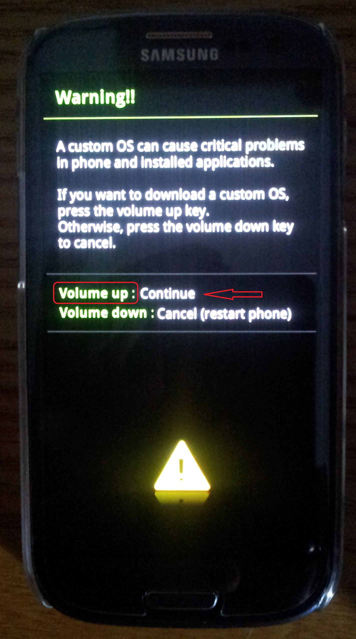

    Boote das Phone mal in die Recovery-Konsole und lösche dort die Cache-Partition. Dazu das Phone ausschalten, "Volume-Up", "Home-Button" und die "E-/A-Taste" drücken und gedrückt halten, bis das Logo auf dem Screen sichtbar wird, Tasten los lassen.
    Die Warnung überspringst Du Mit "Volume-UP" und findest im folgenden Menü den Punkt "Wipe Cache-Partition" den Du wieder mit "Volume-Down bzw. UP" ansteuerst. Im nächsten Schritt wählst Du "Yes -. Wipe Cache Partition" und anschließend wenn der "Wipe" durchgelaufen ist "Reboot System now".
    Das Phone wird jetzt neu gestartet und die Auslagerungs-datei neu eingerichtet. Datenverlust entsteht dabei nicht. Möglicherweise ist das Problem damit behoben.
