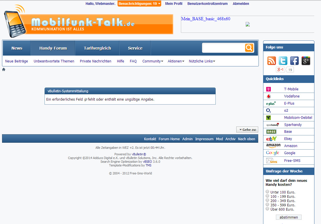

    ich habe mal eben meinen LTE-Speedstick Huawei E3276 eingesteckt und versucht im Forum einen Beitrag zu schreiben. Nun habe ich folgende Fehlermeldung erhalten:
    Ein erforderliches Feld IP fehlt oder enthält eine ungültige Angabe
    Der Login ins Forum oder das posten eines Beitrages waren gar nicht möglich, erst als ich den Stick wieder entfernt habe und im WLAN-Netz gesurft habe. Generell öffnet er beim einlegen des LTE-Sticks erstmal die Seite http://192.168.1.1
    Hat jemand von euch schon mal ähnliche Erfahrungen gemacht? Es scheinen irgendwelche Ports blockiert zu sein...
    ip.jpg 222,11 kB – 0 Downloads

    Problem ist einfach zu beschreiben, du betrittst das Forum und erhältst damit ein Session (Cookie), bei jedem Seitenaufruf wird geprüft ob bei der Session noch die IP übereinstimmt, ist das nicht der Fall -> Error. Nun scheint mir dieser Huawei irgendwie über einen Proxy zu laufen und du hast jedes mal eine andere IP. Diese Prüfung ist an sich sinnvoll, es gibt Hacker die eine solche Session versuchen zu übernehmen, und hätten dann damit zugriff aufs Forum.
    Das einzige was ich an den Einstellungen ändern konnte ist die schärfe der Prüfung, deine IP ist 111.111.111.x beim nächsten Aufruf 111.111.111.y, so war es eingestellt, gestern hab ich umgestellt auf 111.111.x.y damit behält auch 111.111.y.z seine Gültigkeit. Nun scheint es so das du 111.222.x.y hast was dann nicht mehr gilt.
    Dieses Problem lässt sich nicht lösen, ein VB-Mitarbeiter schrieb:
    You cannot disable checking the IP address to create valid sessions. This would require major code modifications and is not supported.
    Tja, so ist der Stand....
