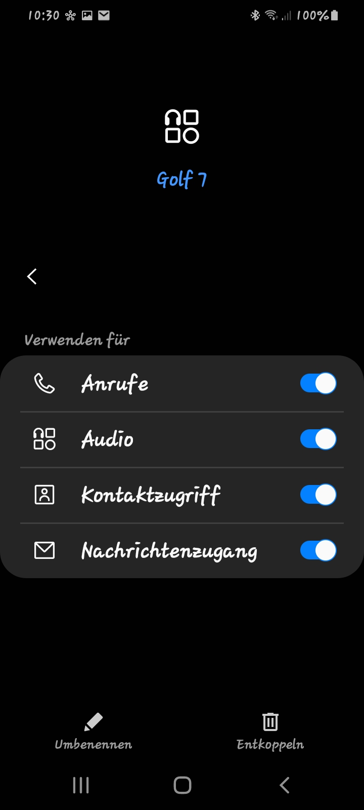

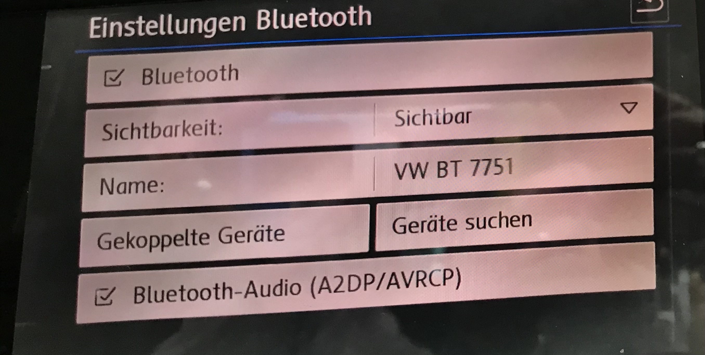

    Ja das geht alles. Nur kommen sobald das Handy mit dem Radio verbunden ist keine Benachrichtigungstöne mehr an.
    Hab mal 2 Fotos angehängt. Einmal die Einstellung von Handy und einmal vom Radio wenn das Handy verbunden ist.
    Mehr kann ich auch irgendwie nicht einstellen. Zumindest wüsste ich nicht wo F3AF6666-B855-4A41-ACCC-E95A5D793227.jpegScreenshot_20201009-103045_Settings.jpgScreenshot_20201009-103045_Settings.jpgF3AF6666-B855-4A41-ACCC-E95A5D793227.jpeg

    Es gab tatsächlich mal probleme bei Bluetooth-Verbindungen mit Nachrichttönen und Android 10- Samsung hatte aber ein Bugfix nachgeschoben, welches das Problem laut Nutzerberichten behoben hat. Ist dein Handy auf dem aktuellen Stand? Mal alel profile gelöscht, emtkoppelt und neu angelegt samt Handyneustart?

    11
    • 9. Oktober 2020 um 16:24
    So, Probleme gelöst. Habe in den Bluetooth Einstellungen AudioWiedergabe auf aus. Ton kommt wieder rein und telefonieren kann ich auch noch. Ob ich jetzt noch vom Handy Musik über Radio hören kann weiß ich nicht, aber das hab ich eh nie . Danke für deine Geduld und Mühe ☺️
