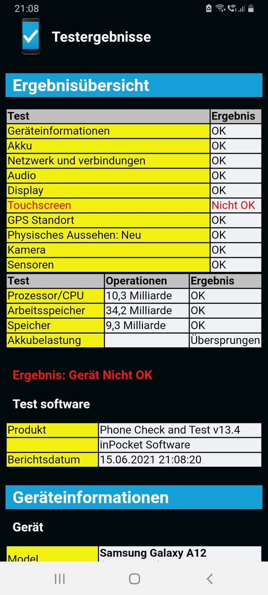

    ich habe eine test App drüberlaufen lass dieses Ergebnis Touchscreen defekt
    Screenshot_20210615-210841_Phone Check and Test.jpg 108,59 kB – 0 Downloads
    • 15. Juni 2021 um 23:22
    Um bei Samsung-Modellen ein Systemtest durchzuführen um festzustellen ob ein Fehler bei der Hard-oder Software vorliegt, kann man auch über das Telefontastenfeld einfach den Code *#0*# eingeben. Danach sieht man eine Übersicht aller verfügbaren tests.
    Bei ausgewähltem Touch-Test wird dieser automatisch beendet, sobald dein Finger über alle angezeigten Rechtecke gefahren ist.
    Mal eine Frage: Wurden beide Handys beim Händler als neu in Originalverpackung(versiegelt) gekauft?
