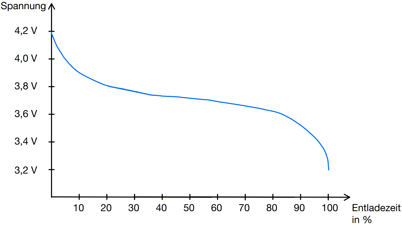

    Screenshot 2022-05-31 100032.pngWas mir einfällt, es gibt ja Entladekurven für Akkus.
    Und da sieht man echt parallelen zu der Anzeige des Handys.
    Denn die Grundspannung (sagen wir mal 5V) sollen ja erhalten bleiben, was aber mit der Zeit nur durch eine höhere Stromaufnahme gewährt wird., je weniger Speicher der Energie noch da ist. (einfach ausgedrückt)
    Somit sinkt der Akkustand ab einem gewissen Bereich schneller.
    Somit ist es ein rein physikalisches Verhalten.
    Solange das die Mitarbeiter der Smartphonehersteller beim Support nicht wissen, kann man da echt das Gerät tauschen.
    Hier ein Beispielbild, wovon ich rede.

    das mit der Entladekurve würde im Umkehrschluss bedeuten, dass das Problem immer und immer im gleichen Akkubereich auftauchen müsste. Was definitiv nicht der Fall war, Man sieht im Diagramm von MrWagner auch, dass es schon bei ca. 60% droppt und dann auch konstant droppt. Das passt aus meiner Sicht auch absolut nicht zu einer Entladekurve.
    Wie gesagt, nach dem Reboot ist wieder alles ok, unabhängig vom Akkustand. Das Problem tritt auch unabhängig vom Akkustand auf.
