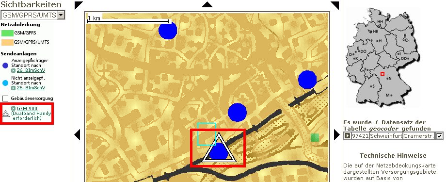

    E-Plus ja. Wenn ich aber im Ausland bin und z.B. in Griechenland nur WIND Hellas Telecommunications als Netz zur Verfügung habe läuft das über 900 MHz, egal was E-Plus hier in Deutschland nutzt.
    Und E-Plus, und somit auch Base, sind nicht nur mit 1800 MHz tätig, bei mir um die Ecke steht eine GSM 900 BST.
    e-Plus-SW.jpg 100,12 kB – 0 Downloads
    • 27. Februar 2009 um 18:15
    AW: PROBLEM! Zeitverzögerte SMS Zustellung
    oh das bist du mir zuvor gekommen in anderen thema habe ich auch ne elpus karte auch um die ecke mit gsm 900
