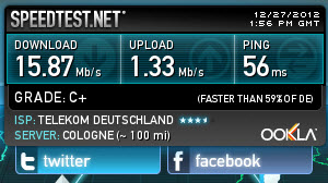

    • 27. Dezember 2012 um 14:50
    AW: LTE Upload zu gering
    Bisher hatte ich maximal DSL-Light mit maximal 384 Kbit/s, daher ist es für mich schon ein enormer "Fortschritt". Würde es normales DSL geben würde ich lieber diese Leitung bevorzugen, sonst wäre ich nicht bei LTE gelandet.
    Auch hier getestet, die maximale Bandbreite des Uploads beträgt 0,06 Mbit/s. Irgendwie scheint die "Handbremse" gezogen worden zu sein. Es wird doch generell viel mehr runter als hochgeladen, deshalb kann ich mir nicht vorstellen, dass es durch andere Teilnehmer überlastet ist. Der Download kommt immer mindestens auf 5 Mbit egal zu welcher Tageszeit...
    Edit:
    Ich hab nun das LTE Speeport an eine anderen Stelle aufgestellt, an der ich durchgehend 2 Striche habe. Nun habe ich permanent 16 Mbit/s Download und 1,3 Mbit beim Upload. Es ist also doch relevant wieviel Striche der Router erhält, 1 Strich scheint nicht genügend zu sein.
    Problem ist jetzt nur, dass an diesem Standort das WLAN des Routers nicht in der Ergeschoss-Wohnung empfangen wird :( Ich werde mir daher wohl einen LTE-Antennenanschluss zulegen müssen.

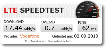

    Hallo Zusammen,
    leider ist mir schon seit einigen Tagen aufgefallen das mit meiner LTE-Leitung irgend etwas nicht stimmt. Bei diversen Speedtests stellte sich immer wieder folgendes Bild dar:
    "][Blockierte Grafik: http://www.lte-anbieter.info/myspeed/1813661.jpg][/URL]
    Teilweise ist der Upload nur bei ca. 300 kb... :/
    Meine Hardware:
    Lte Easybox 904 - Aktuelle Firmware - ich hab 7-8 von 10 Balken
    Vodafone LTE mit 50 MBit/s - Volumen noch vorhanden
    Vodafone hab ich noch nicht kontaktiert, da es "in Ihrem Bereich noch kein LTE gibt, können wir es leider auch nicht prüfen" - Fragt mich bitte nicht warum ich diese Aussage bekommen, funktionieren tut´s [Blockierte Grafik: https://vodafonede.i.lithium.com/i/smilies/16x16_smiley-wink.gif]
    Falls ich noch was vergessen habe reiche ich das gerne nach [Blockierte Grafik: https://vodafonede.i.lithium.com/i/smilies/16x16_smiley-wink.gif]
    Danke schon mal für eure Hilfe.
    Wenn Du außerhalb des LTE-Versorgungsbereichs wohnst, könnte das der Grund für die geringe bzw. stark schwankende Upload-Bandbreite sein. Die Download-Bandbreite und die Pingzeit sind ja auch nicht gerade prickelnd...
    ne ich wohn schon innerhalb, nur leider sind die neusten Masten noch nicht bei Vodafone im System.
    Und ich find das der Download in keiner Relation zum Download steht... und es war ja auch schon anders.

    Hallo Harry,
    wie sieht es bei dir mit der Anzahl der LTE Empfangsbalken aus? Hast du auch nur einen Strich oder mindestens zwei Striche? Der Vorposter hatte bei schlechten Empfang auch nur einen eingeschränkten Upload und eine schlechte Ping-Zeit.
    Wenn möglich kannst du das Gerät ja mal an unterschiedlichen Stellen im Haus testen.

    Zitat von DDP666
    Meine Hardware:
    verschiedene Orte bringen nichts weil ich ja ne Richtantenne hab
    Eventuell ist die Richtantenne durch den neuen LTE-Masten nicht mehr optimal ausgerichtet. Dann müßtest Du die Antenne drehen oder sogar den Standort wechseln.
