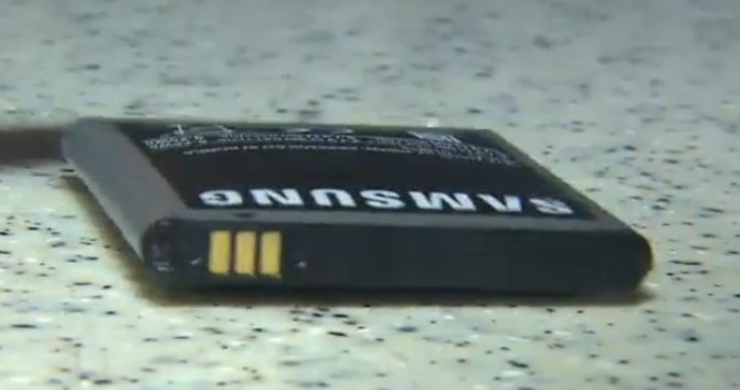

    Zeig mal ein Foto? Könnte gefährlich werden so ein verformter Akku.
    • 18. Februar 2014 um 20:44
    AW: akku verformt
    In etwa so sieht der Akku dann aus. Wenn das Akku-Pack sich auf einer ebenen Unterlage um die eigene Achse rotieren lässt, ist es für die Tonne. Dabei muss die Aufbauchung noch lange nicht so deutlich sichtbar werden wie auf dem Bild. Rotieren lässt sich das Akku schon viel früher und die Aufbauchung nimmt mit jeder Aufladung zu.

    Habe vor 2 Tagen mein neues Akku bekommen und nun kann ich wieder telen ohne angst zu haben das mir das ding umd die Ohren fliegt.
    Danke an alle für die Kommentare.
    und ja so sah mein Akku auch aus
