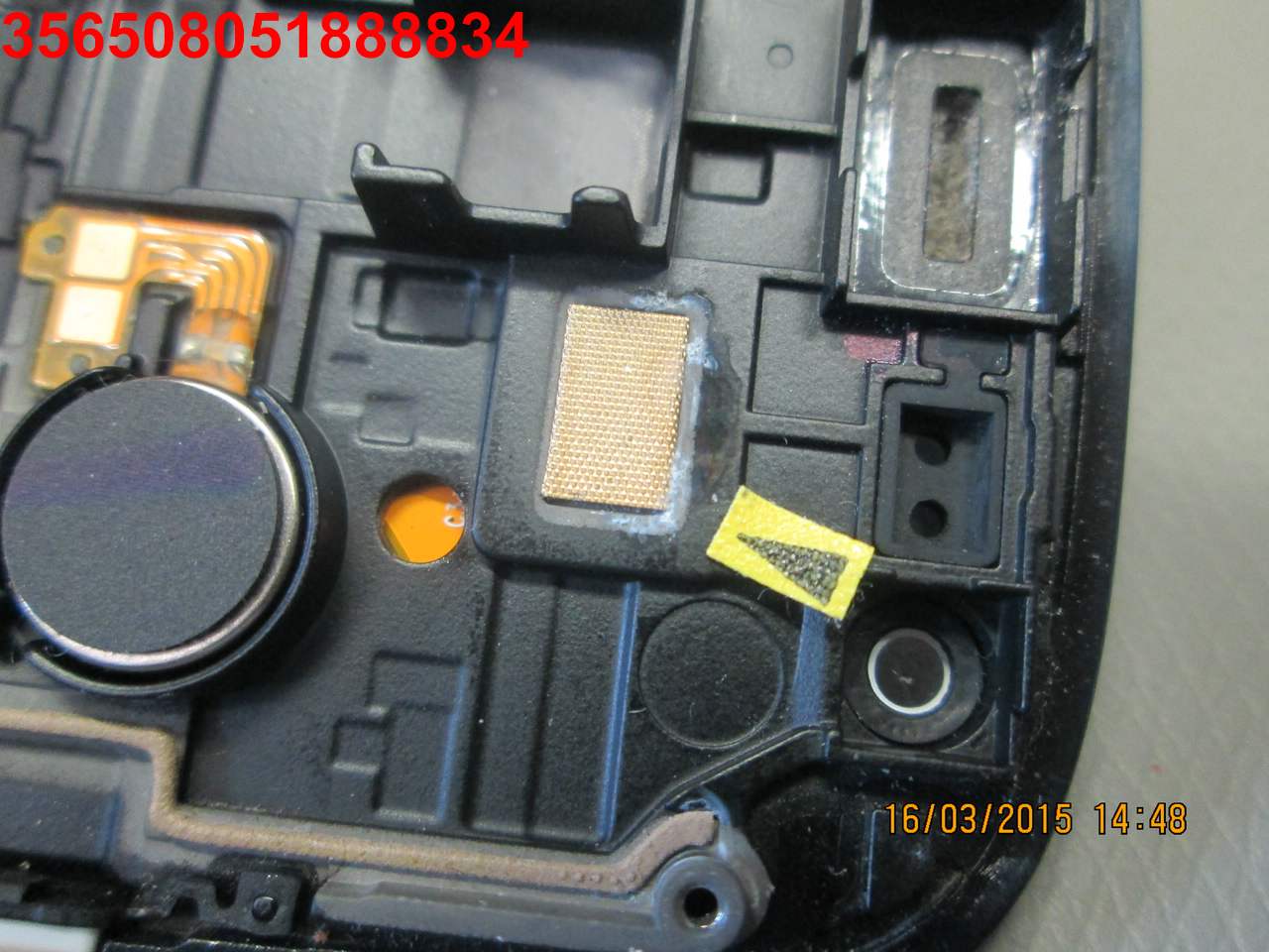

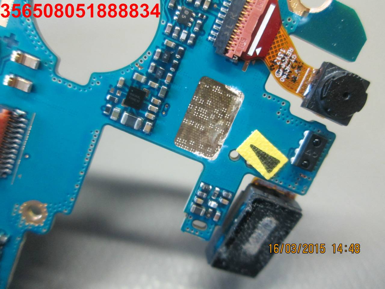

    Hallo liebe Community,
    ich habe folgendes Problem mit meinem S3 Mini.
    Wie evtl. schon bekannt habe einen sehr schnellen Akkuverbrauch.
    Mein Akku hält im Standby Modus, mit ausgeschaltetem Internet etc, ganze 3-4 Stunden. Also Übeltäter habe ich schon herausgefunden das "Android OS" mit über 40% am Akkuverzerr beteiligt ist.
    Habe schon das Handy hardresetet aber leider hat dies nichts gebracht.
    Jetzt habe ich das Handy eingeschickt und es unrepariert zurück erhalten.
    Angeblich aufgrund eines Wasserschadens. Siehe Bilder. Ich finde es bemerkenswert die dieser Wasserschaden angeblich entstanden ist.
    Aufgrund dieser Korrosion soll der Akkuverbrauch immens sein. Kann dies möglich sein? Und wofür ist dieses goldene Rechteck gedacht?
    Vielen Dank im Voraus für eure Hilfe
    Gruß :))

    Klar kann Korrosion an den Bauteilen und Leiterbahnen einen solch hohen Akkuverbrauch vervorrufen. Für mich sieht das mit dem Pfeil gekennzeichnete Bauteil wie ein Feuchtigkeitssensor aus, der mittlerweile bei allen Smartphones verdeckt oder auch sichtbar im Akkuchacht angebracht ist.
    Näheres kann sicher D.A.S diagnostizieren der hat jeden Tag damit zu tun.

    AW: Immenser Akku verbraucht durch angeblichen Wasserschaden??
    Hey,
    mir stellt sich aber eine Frage.
    Wie kommt es zu dieser Korrosion? Die Platine ist "sauber" bzw. nicht korrodiert.
    Das Handy ist wirklich nie in Wasser gefallen oder wurde mit Wasser getroffen.
    Und schade finde ich es das der Support den Fehler mit der Software gar nicht beachtet....
    Gruß gito
    • 23. März 2015 um 12:44
    Muss es auch nicht - Schwitzwasser und Verdunstungswasser reichen völlig aus. Etwa durch starke Temperaturwechsel im Winter (Von drinnen raus oder von draußen rein).
    Nicht verwunderlich, die gehen davon aus, dass alle anderen Probleme durch den Feuchtigkeitsschaden verursacht wurden. Das Problem hättest du auch bei einem Displayriss oder einem Sturzschaden.
    bei Handys wird nicht unterschieden zwischen wenig oder viel Wasser sondern zwischen Wasser und kein Wasser.....Wobei Wasser nicht heissen muss das es geduscht wurde, sondern das was Kirschpudding schon schrieb.
    Ob diese Korossion deinen Fehler verursacht glaub ich nicht, ausschliessen kann man nicht.
    • 30. März 2015 um 14:38
    Ob die Korrosion den Fehler verursacht oder nicht, ist für die Werkstatt unerheblich. Feuchtigkeit im Gerät = keine Reparatur mehr, auch keine Teilreparatur.
