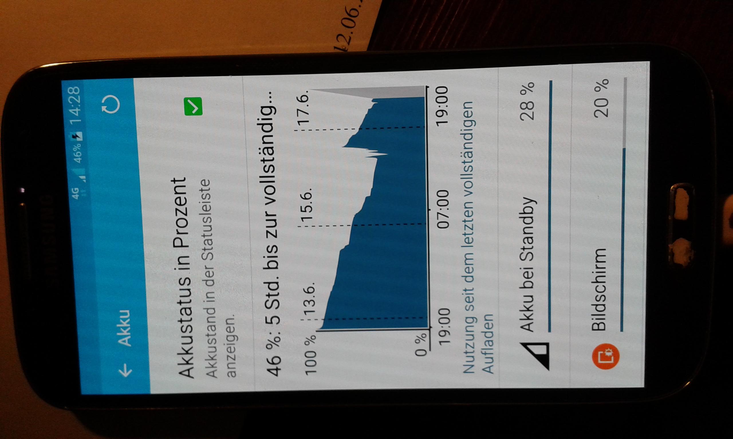

    Ich schließe das Ladekabel an mein Galaxy S4.
    Die Aufladung des Akkus funktioniert nicht.
    Wie kann es sein, dass unter "Optionen/Akku" die Anzeige kommt: "Wird geladen", das Akku wird aber gar nicht geladen. Die Prozentanzeige geht langsam aber sicher immer weiter nach unten.
    Bin ich dumm oder sind die Hersteller DUMM?
    Und wie kann es sein, dass alternativ nicht die Anzeige: "Wird geladen" kommt, sondern: "5 Stunden bis zur vollständigen Aufladung", oder "4 Stunden bis zur vollständigen Aufladung" oder so?

    Also wenn es wirklich lädt steht da: "Noch X Std. bis zur vollständigen Aufladung". Wenn das Handy am Strom angeschlossen ist, aber keinen Saft an das Akku abgibt, steht da: "Wird geladen." anstelle von: "Noch x Std. bis zur volldtändigen Aufladung."
    Die Logik von Smartphoneentwicklern können sich Automobilhersteller nicht erlauben. Das ist nämlich so, als wenn man bei Auto gutgläubig den Rückwärtsgang eingibt und es fährt vorwärts.
    Auf dem Foto lädt das Akku gerade über USB.
    Über Steckdose lädt das Schitding gar nicht mehr, zeigt aber: "Wird geladen".
    Es gibt also definitiv keine Meldung durch das Galaxy S4-System, wenn das Akku beim Stromkontakt keinen Saft zieht.
    Wenn man einen Stromkontakt mit dem Smartphone hat, das Akku aber nicht geladen wird, dann müsste eine entsprechende Meldung kommen wie: "Stromzufuhr ja, Akkuladung nein."

    Also wenn das Smartphone wirklich lädt, dann erscheint ein kleiner schwarzer Pfeil oben im Display auf dem weißen Balken. Erscheint dieser Pfeil nicht, dann wird das Akku nicht geladen, auch wenn ein Ladekabel angeschlossen ist!
    Weiterhin kann man unter Einstellungen/Optionen/Akku nachsehen, ob geladen wird:
    Wenn man das Ladekabel ins Smartphone steckt, dann erscheint etwa für 7 Minuten die Anzeige: "Wird geladen". Danach ändert sich die Anzeige. Dann wird angezeigt, wieviel Std. bis zur vollständigen Aufladung.
    Ich hatte vor einigen Tagen am Abend das Ladekabel ans Smartphone gesteckt und das Smartphone so auf dem Küchentisch liegen lassen. Es hatte zu dem Zeitpunkt 50 % Ladung. Am nächsten Morgen nahm ich das Smartphone in die Hand, ohne das Ladekabel rausgesteckt zu haben. Dann schaute ich unter Einstellungen/Optionen/Akku nach. Es kam dann die Anzeige "48 % - wird geladen". Was hatte dies zu bedeuten?
    Die Erklärung ist folgende: Wie hier schon von euch beschrieben, haben ältere Smartphones wegen tausendfachen Einsteckens des Ladekabels, oft Wackelkontakte an der Buchse. So auch bei meinem Galaxy S4. Außerdem dürfte eines der Ladekabel nicht mehr ganz durchgängig sein.
    Als ich also das Ladekabel an jenem Abend in das Smartphone gesteckt hatte, wurde das Akku nicht aufgeladen. Als ich am nächsten Morgen das Smartphone in die Hand nahm (das Ladekabel steckte noch) hat der Wackelkontakt auf einmal Kontakt zum Akku gegeben. Das wusste ich aber nicht. Dadurch, dass nun Kontakt zum Akku da war, kam in Einstellungen/Optionen/Akku die Anzeige: "48% - Wird geladen". Es hatte aber erst jetzt angefangen zu laden. Ich dachte aber, dass das Smartphone die ganze Nacht geladen hatte.
    Nachdem wir hier geschrieben hatten, habe ich dann ganz vorsichtig einen weiteren Ladeversuch gestartet und alle 5 Minuten alles überprüft. Dabei hatte ich auch festgestellt, dass erst die Meldung kommt: "Wird geladen" und nach 7 Minuten, und zwar bis zum Ende der Aufladung: "Noch 5 oder 4 oder 3 Std. bis zur vollständigen Aufladung.
