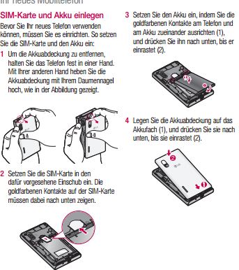

    Wenn ich die Fotos richtig deute (siehe Anhang von der Anleitung zum LG E610) ist die Simkarte zumindest im richtigen Schacht gelandet.
    Wie der Kollege spinatlasagne schon schreibt würde ich es mit einer Stecknadel versuchen, aber unterhalb der Simkarte wenn möglich-vllt. ist sie verkantet. Da sie etwas raus schaut gehts vllt. auch mit einer Pinzette (seitlich anbringen). Aber sehr vorsichtig um den Schacht nicht zu beschädigen. Es sei denn die Simkarte wurde mit Geawlt reingedrückt!
