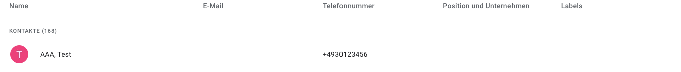

    OK, ich wollte da eigentlich nicht so viel Energie reinstecken, bin jetzt aber doch neugierig geworden, was zur Hölle hier los ist. Also habe ich einfach mal bei Google Kontakte im Browser einen neuen Kontakt erstellt und zwar mit einer Nummer, die ich ohne "+49" eingegeben habe. Der Kontakt wird dann so gespeichert:Bildschirmfoto 2023-03-07 um 08.29.24.png

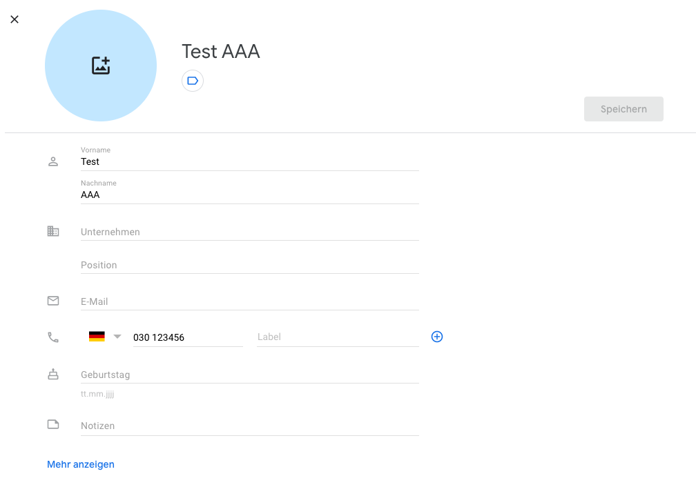

    und obwohl beim Anlegen des Kontakts die Deutschland-Fahne gewählt ist:

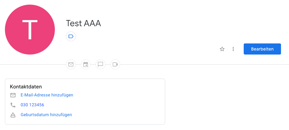

    Irgendwie lässt Google die "030" hier aber gespeichert so stehen. Allerdings zeigt Google in der Übersicht die Nummer mit der "+49" an. Das ist dann wohl automatisch:
    Nun Synchronisiert auf's Smartphone: der Kontakt wird hier auch ohne "+49" übertragen. Wenn ich nun darauf drücke, funktioniert der Anruf, wie oben beschrieben, nicht. Das Telefon hängt gleich wieder auf.
    Im Grunde müsste man also bei Google Kontakte jede neue Nummer selbstständig mit der +49 versehen. Ist das bei euch anders?

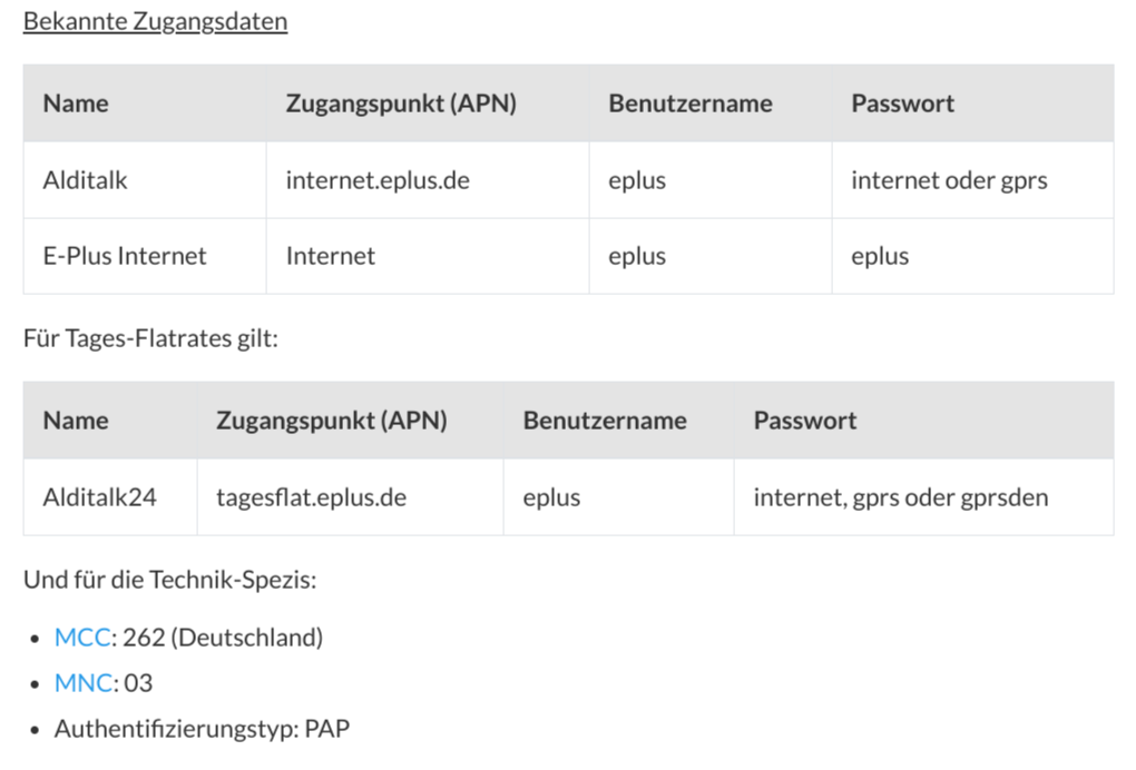

    Hallo zusammen, ich bin einen guten Schritt weitergekommen. Danke für die bisherigen Tipps. Zunächst hatte ich tatsächlich einen "falschen" APN. Der lautete "o2 Internet" allerdings ohne Benutzername und Passwort. Das Mobile Internet hatte auch immer funktioniert, daher keine Ahnung, was es damit auf sich hat. Jedenfalls habe ich nun den Aldi Talk APN gespeichert. Wie gesagt, ändert das aber nichts an irgendwas, aber schaden kann es wohl auch nichts :)
    Dann habe ich tatsächlich das Problem entdeckt: wenn bei meinem Smartphone WlanCall und/oder VoLTE aktiviert ist, kann ich Nummern nur erreichen, wenn diese die +49 vorangestellt haben. Zumindest kann ich das Problem nun eingrenzen. Bleibt natürlich die Frage: warum ist das so, ist das bei euch auch der Fall und wenn nein, was könnte man nun dagegen tun (also, dass VoLTE und WlanCall aktiviert sein können und trotzdem alle Nummern gewählt werden können).
