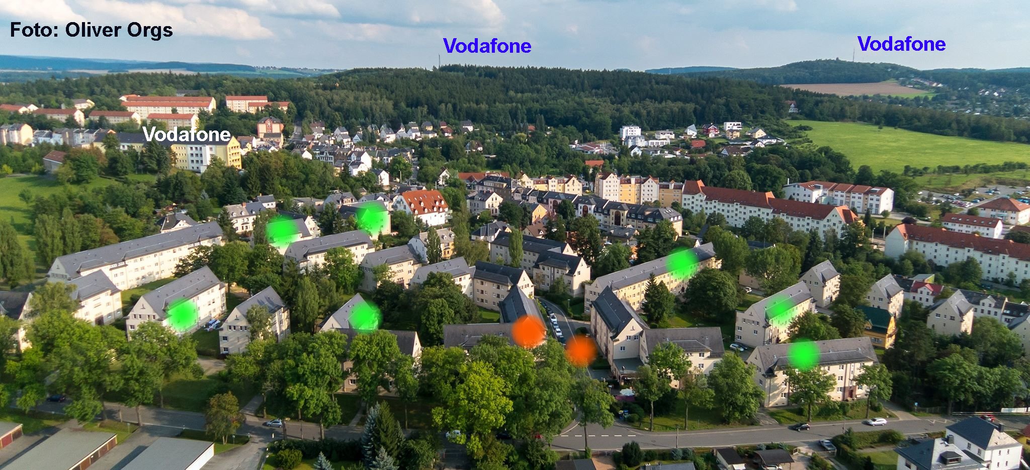

    Ich bin bei den vielen Möglichkeiten hier im Forum bald etwas irritiert, wo ich denn meine Fragen anbringen kann. Bin mir aber sicher, Hilfe und Rat zu bekommen. Mein Anliegen ist eigentlich ganz simpel. Ich wohne in einer mittelgroßen Stadt, 70000 Einwohner. Laut Vodafone Netzabdeckung dort wo ich wohne, 4G. Konkret, auch das Haus in dem ich und 5 weitere Mieter wohne. Alle hier sind multimediamäßig gut aufgestellt. Alle nutzen moderne Smartphones via Vodafone als Netzbetreiber. Alle sind Vertragskunden bei unterschiedlichen Providern. Alle Verträge LTE. Nun kommt der Haken der Geschichte. Die Meßwerte bei allen Nutzer im Haus bewegen sich im Durchschnitt bei 6 Mbps Download, 1,7 Mbps Upload und Ping 40ms. Laufe ich einen Kreis von 50 Metern um das Haus herum, gibt es volle Datenwerte. Die daraufhin mehrmals angeschrieben Provider teilen fast gleichlautend mit, wir würden am Rande einer Versorgungslücke wohnen. Meine Frage: Ist so etwas innerhalb gleich bebauter Wohngegend in einem so engen Bereich wirklich möglich? Und weiter, bei allen von -bis “Abschlägen“ von zugesagten Datenwerten, ist das doch nicht etwas wenig?

    Deshalb nur noch einmal der Hinweis: Alle Häuser in unserer Wohnsiedlung mit je 6 Miet oder auch Eigentumswohnungen sind von der Bausubstanz vom Keller bis zum Dach völlig baugleich. Ich häng mal ein Luftbild an. Ich bin von Grün umgeben, nur der enge Raum, Rot , ist das Empfangsproblem. : 3 nächste Mobilfunkmasten ( auch Vodafone) sind fast in Sichtweite.
    Aber ich glaube, es gibt wohl keine zeitnahe Lösung. Und selbst wenn alle Mietparteien gegen ihren jeweiligen Mobilfunkanbieter klagen würden, wäre der Ausgang eher negativ.

    Da ja alle anderen Empfang haben, muss es wohl irgendwelche negativen Einflüsse geben, die im roten Bereich den Empfang einschränken. Und das wird weniger an Vodafone liegen-womit eine Klage gegen den Betreiber wenig erfolgreich sein wird.
    Wie aus den Beiträgen 4 und 5 hervorgeht, können irgendwelche Störfaktoren eine Rolle spielen. Das betätigt ja auch deine eigene Aussage, dass 50 mtr. reichen den Empfang zu verbessern und die Aussage der Betreiber man liege am Rand des Versorgungsnetzes auch in einem so kleinen Raum sind durchaus möglich.

    Das Problem ist, dass es komplett egal ist, ob dein Nachbar LTE in der Wohnung hat oder nicht. Davon kann man nicht ableiten, dass das bei dir genauso zu sein hat. Wenn der Mast so ungünstig steht, dass er das Haus des Nachbarn gut erreicht, deins aber nicht mehr, dann hast du das Nachsehen. Wenn ein Haus "im Weg" steht ebenfalls. Wenn vor deinem Haus ein paar Bäume sind, genauso. Oder dein Haus in einer Senke steht, die anderen nicht... ect. ect. Ich versteh also nicht wirklich, wie man auf die Idee kommt, dass man selbst besten Empfang haben müsste, nur weil die Nachbar ihn haben... Am Ende gabs mal nen Vormieter, der die falsche Tapete oder Putz verwendet hat... Auch schon erlebt. Null Empfang in der Wohnung und dann mal neu tapeziert. Da kam dann raus, dass der Vormieter strahlungsabschirmende Tapete benutzt hatte... :D
    Und wenn ich mir dein Foto so ansehe, dann ist das wohl einfach ne Ecke, wo die Signale nicht gut genug ankommen. Sieht man ja, dass die anderen Häuser vergleichsweise offen stehen. deins aber eher eng und verschachtelt zu den anderen ausgerichtet ist. Allein das kann schon solche Auswirkungen haben.
