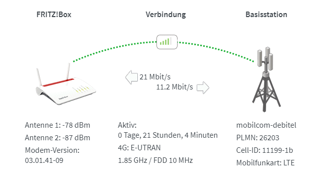

    ich habe einen Internetvertrag bei der mobilcom debitel für einen LTE Router (Fritzbox 6850 LTE) der mit einer Sim Karte (Green Data Unlimited) funktioniert.
    Der Tarif läuft über die o2 und soll mit 225Mbit down und 50mbit up geben, wovon allerdings nur 21mbit down und 11mbit up ankommen. Ich habe schon getestet das Frequenzband zu ändern, hat aber nicht geholfen.
    Am Standort kann es nicht liegen, da ich es einmal ganz im Süden von Frankfurt und einmal ganz im Norden von Frankfurt getestet habe. Ein Anruf bei der Hotline von mobilcom hat auch nicht viel gebracht, da die mir sofort einen Techniker schicken wollten, als ich das problem beschrieben habe.
    Das Problem klingt einfach sehr stark nach einer Drosselung und ich weiß nicht wie ich das behebe

    Wenn ich das richtig lese, erhälst du Internet über die Fritzbox 6850 LTE mit integrierten 2 Antennen oder?Laut AVM(hersteller) erreicht die Fritzbox maximal 150 Mbit/s. und das nur wenn der Empfang wirklich optimal ist. Gerade bei LTE mindert sich die Geschwindigkeit, um so mehr Teilnehmer LTE zur gleichen Zeit nutzen.
    Was zeigt denn der Router an als Empfangsqualität? Ich selbst hatte mal einen LTE Router mit Antennen, wo der Empfang nicht ausreichte-musste mir dann eine Aussenantenne zulegen-danach klappte es besser. Manchmal hilft es auch den Router an anderer Stelle z.B. Fenster- zu stellen.

    Verbindung sieht so aus. An der Position etc. kann es nicht liegen, da ich es wie gesagt an zwei komplett unerschiedlichen Orten von Frankfurt getestet habe und dort exakt die gleiche Verbindung war. Immer genau 21Mbit/s down und 11.2Mbit/s up. Nicht mehr und nicht weniger.

    Die SIM-Karte mal in ein Smartphone einlegen oder mobilen Router. Liegt die Geschwindigkeit immer noch bei 21 Mbit/s ist nicht die volle Geschwindigkeit Freigeschaltet.

    Kann es sein, dass die Fritzbox nicht schneller kann?
    Wenn ich mich bei der Fritzbox einlogge dann erscheint dort 21,0 down und 11,2 up in der Übersicht.
